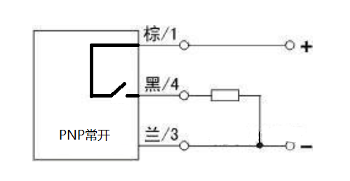

当感应到物体时,PNP型传感器的电流由电源正极流入开关,由黑色信号线流出,经负载流回电源负极。也就是说,当传感器动作时,黑色信号线通过内部开关和电源正极连通输出高电压,否则输出为0V.

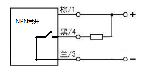

当感应到物体时,NPN型传感器的电流由电源正极经负载由黑色信号线流入开关,然后流回电源负极。也就是说,当传感器动作时,黑色信号线通过内部开关和电源负极连通为0V电压,否则内部开关断开,输出通过负载和电源正极连通为高电压。
示例如下:
