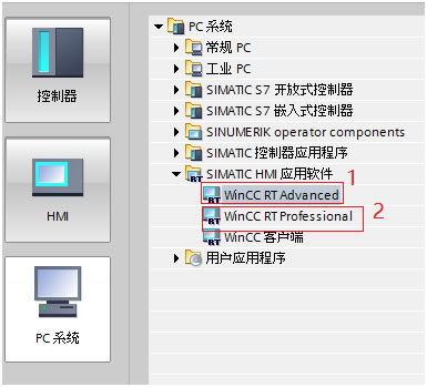

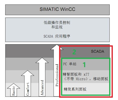

    (一)Advance高级版与Professional专业版的异同(对WinCC而言)
上图中的[1]绿色框内是Advance版本,上图中的[2]红色框内是Professional版本
下面列表黑色部分为相同部分;列表紫色部分为不同部分;

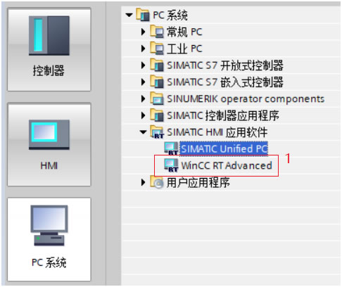

TIA Portal Advance 高级版包含:
  • WinCC Basic
  • WinCC Comfort
  • WinCC Advanced(组态基于PC的运行系统”WinCC Runtime Advance”)
  • WinCC Runtime Advanced (基于PC的运行系统)
  • WinCC Unified (选装的软件,自博图V16开始的版本才有)
TIA Portal Professional 专业版包含:
  • WinCC Basic
  • WinCC Comfort
  • WinCC Advanced (组态基于PC的运行系统”WinCC Runtime Advance”)
  • WinCC Professional (经典WinCC 7.X上位机的博图版本,组态基于PC的运行系统”WinCC Runtime Professional “)
  • WinCC Runtime Professional (基于PC的运行系统)

1、需要使用WinCC Unified
必须选择博图TIA Portal Advance 高级版,并且是博图V16或以上版本才支持WinCC Unified。并且需要在安装时手动勾选安装Unified选项。
博图专业版无WinCC Unified,并且WinCC Unified 与博图专业版WinCC Professional 不兼容

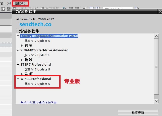

(三)已安装的博图如何查看是Advance高级版还是Prosessinal专业版?
打开博图软件,在软件菜单栏 , 点 [帮助] -> [已安装的产品]
查看WinCC部分
如显示 WinCC Advance, 则是Advance高级版
如显示 WinCC Professional,则是Professional专业版

WinCC RT Advanced  项目用于完成简单和面向机器的可视化任务。可作为单用户解决方案用来处理同生产、过程和建筑自动化相关联的所有任务。
WinCC RT Professional 项目是一种用于构建组态范围从单站系统到多站系统(包括标准客户端或Web 客户端)的 SCADA 系统。
WinCC Unified PC项目适用单用户解决方案直至复杂 SCADA 解决方案。采用 HTML5、SVG 和 JavaScript 等本机 Web 技术。可视化画面可通过任何现代 Web 浏览器来访问,无需额外安装。
